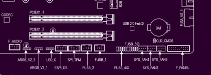

6. Die GPU ist ja jetzt im PCIe-Slot ganz oben. Könnte es sein, dass die Kabel deswegen nicht erkannt werden? Bild wird hinzugefügt.

um die möglichen Ursachen einzugrenzen, baue mal die Grafikkarte aus und schließe den Monitor an einen Viedeoausgang des Mainboards an, um die iGPU des 9800X3D zu nutzen. Baue auch die SSD mit dem Win aus und setze nur einen RAM-Riegel in den 2. Slot nach der CPU ein.Achte darauf, dass er auf ganzer Länge komplett einrastet. Mache zusätzlich ein BIOS reset/cmos clear nach Anleitung im Mainboard-Handbuch:
1. PC und Netzteil auschalten und Netzkabel ziehen.
2. Die beiden CLR_CMOS Pins rechts unten auf dem Board (unter der BIOS baterie) mit einem Schraubendreher ca. 20 sec. überbrücken.
3. PC wieder einschalten udn testen; der pC müsste jetzt - da die SSD ausgebaut ist - ins BIOS booten und die Boot LED müsste dauerhaft leuchten.
Das würde dann erstmal dafür sprechen,d ass CPU und Board sowie der eingebaute RAM Riegel okay sind. Baue dann den 2. Riegel im 4. Slot nach der cPU ein und teste erneut.
Wenn er auch mit 2 Riegeln korrekt ins BIOS bootet, aktiviere mit Taste, F7 die optimized default values.
Wenn du bisher hierher gekomemn ist, kannst du die GraKa wieder einbauen und sie mit dem Monitor vebrinden. Funktioniert der pC dann imme rnoch, ist auch sehr wahrscheinlich die GraKa "unschuldig".
(Ein Riser Kabel ist nicht verbaut, oder?)
Jetzt kannst du im BIOS wieder EXPO für den RAM aktivieren und wiederum testen, ob er immer noch fehlerfrei ins BIOS bootet.
Baue zum Schluss die SSD wieder ein. Wenn jetzt die Probleme wieder auftreten, muss es entweder mit der SSD,. dem Steckplatz ode r- was ich am ehesten vermute - mit einer korrumpierten Windows-Software zu tun haben. Den Steckplatz kannst du leicht überprüfen, indme du die SSD testweis ein einen anderen M.2 Slot setzt. Dadurch kann auch gleichzeitig festgestellt werdne, ob die Probleme an einer fehlerhaften Anbindung der SSD an die CPU bzw. - je nach Steckplatz - Chipsatz öiegen.
