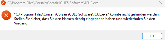

Servus.
Folgendes Problem. Ich hatte ICUE auf meinen PC. Aufeinmal hatten die Lüfter nicht mehr die eingestellte Farbe. Also wollte ich auf meinem Desktop die Verknüpfung öffnen. Wurde gesagt das diese nicht gefunden wurde ?! Also habe ich probiert von den Vorgeschlagenen eine zu Verwenden( Irgendwann kam etwas mot Visual Windows Studio?), nichts hat geklappt( Kam der Vorschlag von Windows das eine neuinstallation helfen könnte). PC neugestartet alle Task beendet. Wollte dann ICUE in den Einstellungen deinstallieren. Bekomme zwar den Button aber kann es nicht deinstallieren. Wollte dann es nochmal neu installieren, dann kommt folgender Fehler ( Siehe Bild). Habe dann unter %appdata% alles gelöscht zu Icue klappt immer noch nicht. Ideen, weil auf eine Windows neuinstallation habe ich ehrlich gesagt keine Lust.....

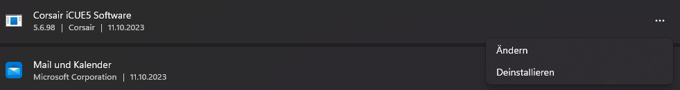

Update: Habe mir unter Corsair den Installer neu heruntergeladen konnte den auch öffnen und eienr der 3 Punkte auswählen (siehe Bild) Beim Öffnen kam das ( siehe zweites Bild), beim Reparieren ist nichts passiert und deinstallieren auch nichts. @MetallicaSun hast du nh Idee? Müssze doch an Windows liegen? Windows ist auf dem neusten Stand

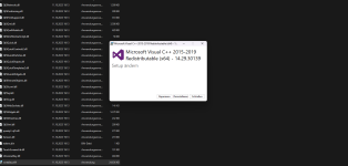

Ich sehe in den Einstellungen ICUE aber ich kann so oft es deinstallieren wie ich möchte es passiert nichts. Desweiteren habe ich %appdata% gemacht, ohne Erfolg. Neu installieren geht ja nicht siehe Bild vom ersten Beitrag, trotzdem probieren trotz das ich unter Windows nicht deinstalliert bekomme? Oder zeigt mir Windows das nur an, weil es irgendwo die Datei gibt
Ist es eigentlich schlimm wenn ich mal ausprobiert habe ob es irgendeine Anwednung ist ( siehe Bild mit Microsoft Visual C), also kann man damit irgendwelche Datein beschädigen oder sowas ?
