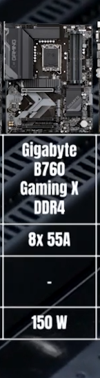

Moin. 8 Phasen a 55A sind eigentlich nicht genug für eine CPU die 250Watt ziehen darf ;)
Hier wird das baugleiche B760 Gaming X erläutert. max 150Watt CPU in dauerlast.
