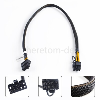

GPU Kabel habe ich auch schon gefunden :
Sehe gerade das, das gelieferte Kabel falsch ist. Es hat nur 8 Pin anstatt 10 Pin.:mad:
Muss mich wieder auf die Suche begeben.....
Edit :
Habe neuen Anbieter gefunden :
Muss nur herausfinden ob das baugleich ist, da für DL 380
Edit 2 :
Sehe gerade das hier :
Es scheint scheinbar zwei unterschiedliche Revisionen am Anschluss zu geben. Hier hat der ML350p einen 8 Pin Anschluss.
Ich glaube, das kontrolliere ich erstmal bevor ich bestelle.

Ein neuer Anbieter des originalen HP GPU Kabel wurde gefunden. Hoffentlich stimmt Artikelbeschreibung und Fotos .
Möchte mit dem Projekt fertig werden....

Ist bestellt. Hoffentlich ist es jetzt das Richtige.

Endlich ist das richtige GPU Kabel da .

Ja, aber es gibt zwei Probleme :
Wenn der Luftkanal montiert ist, bekommt die GPU keine Luft mehr.
Und : Scheinbar hat mein ML350 G8 doch ein 8 Pol EPS Stromanschluss. Da würde das Kabel passen, was ich zuerst gekauft habe. Doch ich traue mich nicht das einfach zu testen obwohl beide als passendes Kabel gelistet sind.

Gibt zwei schwarze und zwei weiße 8 Pin EPS Stecker. Da sind definitiv GPU Anschlüsse dabei. Muss noch in der Anleitung genau hinschauen wer was genau ist. Ein 10 PIN EPS gibt es nur für den HDD SATA Strang.

Geht sich nicht um den Anschluss am Mainboard sondern um das Kabel. Habe eine 10 pol version und eine 8 pol Version, die beide für einen ML350p G8 deklariert wurden.
