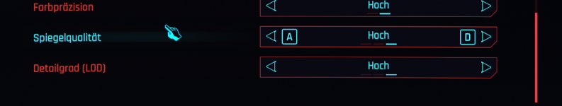

Einstellungen in Punk 2077
Screenshot 2025-05-13 123819.pngScreenshot 2025-05-13 123835 - Kopie.pngScreenshot 2025-05-13 123857 - Kopie.pngScreenshot 2025-05-13 123916.pngScreenshot 2025-05-13 123926.png

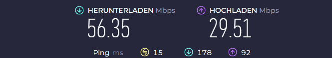

Danke für die Antwort. Ich habe gerade einen aktuellen Test gemacht. Dazu muss ich sagen, dass ich etwas ländlich wohne und hier nur eine 50k-Leitung habe. Allerdings kann ich mir nicht vorstellen, dass es daran liegt, weil ich deswegen noch nie im Spiel Probleme hatte wegen der Internetgeschwindigkeit. Bei Cyberpunk im Singleplayer-Modus glaube ich auch nicht, dass es dort zu Rucklern kommt, wenn das Gebiet geladen wird.

50 MBit/s sollten fürs zocken reichen. Daran liegt es also nicht

Kommen die Ruckler nur beim Laden neuer Level oder auch mitten im Spiel?
CP mal mit diesen Settings testen, gibt es immer noch Ruckler?

Aktuell habe ich nur drei Spiele drauf. Auch bei borderlands 3 kommt es hin und wieder zu rucklern beim Spielen. Empfohlene Einstellungen von Nvidia
Ansonsten bitte noch die übrigen Fragen/Anregungen in meinem vorigen Beitrag "abarbeiten", um optimal helfen zu können!
Hi, ich spiele mit einer Auflösung von 2560x1400 bei 144Hz (WQHD). Ich denke, ich habe dir jetzt alle wichtigen Infos gegeben. BIOS ist auf die Bilder zu sehen, ebenso alle Einstellungen sowie die Benchmarks für CPU, GPU, die WD Black Festplatte und den DDR5-RAM. Alle Treiber sind installiert, und im Gerätemanager ist kein Warnsymbol in Gelb zu sehen. Falls ich doch etwas übersehen habe, tut mir das leid. Die Einstellungen für das Spiel werde ich gleich testen.

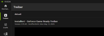

Welcher Grafiktreiber ist installiert? Bei den RTX 5000-Karten gab und gibt es leider div. Treiber-bugs...

Moin, danke für die Antwort! Ich werde alles Schritt für Schritt abarbeiten. Der Treiber für die Grafikkarte ist der aktuellste vom 12.05., alle sind ganz frisch, Version 576.40. Tipps im Video werde ich im Laufe des Tages versuchen umzusetzen.

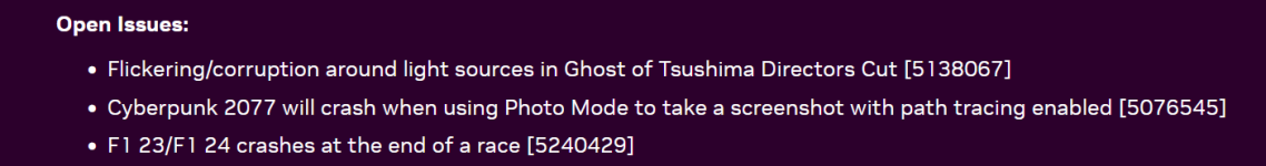

Die nVidia Treiber für die RTX 5000 haben div. immer noch ungelöste bugs, u. a. auch einen bei CP 2077,, ich weiß aber nicht, ob der bei dir die Probs verursacht:

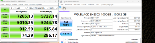

Ich habe mir meine SSD genauer angeschaut und festgestellt, dass bei 3DMark der Test etwas komisch ist oder vielleicht etwas anderes testet. 3DMark scheint anders zu messen als CrystalDisk, und ich finde die Werte von 3DMark doch etwas langsam. Täuscht das vielleicht, oder ist das normal?
Der Fehler bleibt bestehen, egal was ich mache. Das Nachladen ist immer noch gleich, und es gibt Ruckler, selbst im Offline-Modus. Um Ruckler zu vermeiden, die möglicherweise von Synchronisationen ausgehen könnten, habe ich alle möglichen Einstellungen und Optionen ausprobiert. Ich weiß nicht mehr weiter, und auch alle eure Ratschläge habe ich bereits getestet.
