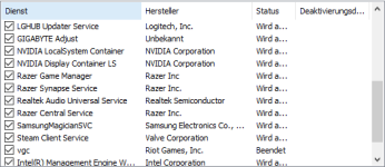

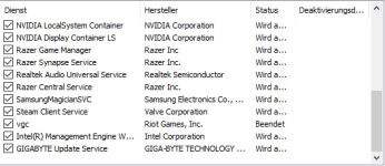

Windows- Taste + R drücken, "msconfig" eingeben, in dem sich öffnenden Fenster oben Registerreiter "Dienste" anklicken, unten Häkchen bei "Alle Microsoft Dienste ausblenden" reinmachen, Screenshot machen, in msconfig auf "Abbrechen" klicken und den Screenshot hier posten...

Ja ich habe zwei Monitore angeschlossen und alle Windows Updates installiert.

In den Diensten scheint auch alles OK soweit ( bis auf die Tatsache, dass 3 Hersteller unbekannt sind...).

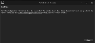

Die hier?:
Wenn das die richtige Datei war, hat es leider nichts geholfen. Jetzt stürzt es eher noch häufiger ab.
