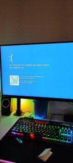

Habe das neue Netzteil bequit Pure Power 12M 750W und eine zweite SSD eingebaut wollte Windows komplett neu installieren und dann der Bluescreen

Ok hab jetzt wieder Bluescreens bekommen mit dem Stop Code: Memory_Management und als ich EXPO deaktiviert hab war der Fehler weg
