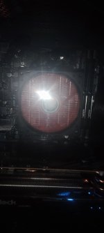

was für ein CPU Kühler hast du denn gerade?
Vielleicht reicht der ja und du brauchst nur neue wärmeleitpaste

Im Warenkorb bei Alza..
Kann ich das so bestellen
Hab keine Ahnung was das jetzt für einer ist....schaut aber auf jeden Fall kleiner aus wie alles was ich jetzt gesucht habe🫣
Deshalb bissl die Angst daß er zu groß ist....falls das überhaupt geht
Wird nix bringen das Foto aber zum Speicher ist net viel platz....deshalb sie Angst wegen der Größe

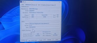

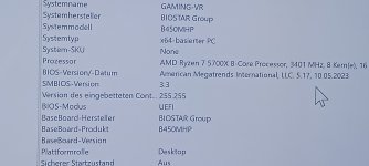

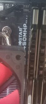

Hello again 😄
Hab Mal das gefunden
Hab also ver.5.17 vom 05.10.2023
Zur Version 5.17 find ich gar nix
Warum steht am Mainboard ver.6.2
Meinen jetzigen und zukünftigen Prozessor find ich nur unter ver.6.3
Jetzt weiß ich gar net mehr weiter wegen BIOS
Hilfe 🙈

25.653
11.918
weil du die revision 6.2 vom board hast^^
du musst auf die jeweilige biosversion schauen unter cpu support, die revision hat damit nichts zu tun, nur in dessen bezug dass eventuell ein aktuelleres bios drauf ist
aber das bios kann den 5800x3d erkennen, würde dir dennoch das neuste bios empfehlen, dann bist du up to date

Danke nochmals für's Video... geschaut und halbwegs verstanden.
Hab jetzt geschaut...das aktuelle BIOS ver.6.3 wurde am 05.10.2023 veröffentlicht.
Bei meinen steht zwar ver.5.17 aber auch vom 05.10.2023

25.653
11.918
revision 6.2 musst du wählen, dann kommt eine version b45ns905 vom 05.09.23, aufpassen zwecks lesen, ist die amerikanische form, da kommt der monat als erstes, deine aktuelele ist quasi vom 10. mai 23
