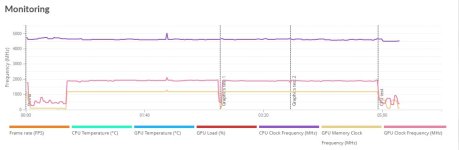

Ich würde mir da keine großen Sorgen machen. Die Hot Spot Temperatur ist meistens kein aussagekräftiger Wert, weil das ja nicht dauerhaft anliegt.
Mach mal einen Benchmark wie TimeSpy und schick ein Foto vom Score und dem Diagramm am Ende rein.
Wenn der Takt dauerhaft anliegt und keine Ausschläge zu sehen sind brauchst du dir keine Sorgen machen.

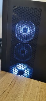

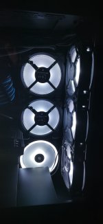

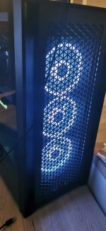

Ich habe auch gleich ein paar Bilder von meinem PC gemacht. Ein Lüfter ist falsch herum eingebaut, aber das sollte eigentlich den kompletten Airflow nicht beeinträchtigen, oder?
Ist es normal bei HWiNFO, dass nur 2 Lüfter angezeigt werden, anstatt alle 3?

Okay, also TimeSpy sieht super aus. Takt liegt die ganze Zeit an und die GPU taktet sich nicht runter. Da brauchst du dir keine Sorgen machen.
Ich kann jetzt von den PC Bildern schlecht sehen wo die Luft rein kommt und raus geht. Vielleicht könntest du das noch irgendwie kurz erklären.
Was mir jetzt nur spontan auffällt ist, das oben keine Lüfter sind.
Warme Luft steigt auf, vielleicht wären hier noch ein paar Lüfter ganz gut, aber nötig ist es nicht.

Also, das Gehäuse ist ein Corsair 5000D. Die Luft wird mit ca. 1250 RPM (beim Zocken) angesaugt. Rechts in der Mitte und oben sind die Lüfter, die richtig herum sind, für die AIO.
Genau, oben sind keine Lüfter. Als ich den zusammengebaut habe, fand ich es schöner, wenn die Lüfter seitlich verbaut sind. Aber irgendwo sollte ich noch einen haben, den ich einbauen kann.
Ich werde es morgen mal probieren, baue auch dann gleich mal den einen Lüfter richtig herum ein.

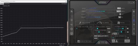

So, ich habe heute mal etwas ausprobiert. Ich habe es mit Furmark und Timespy getestet und war mit dem Ergebnis zufrieden.
Im Test lief die Grafikkarte ca. 3-4°C kühler und mit einer Geschwindigkeit von ca. 1600 RPM, dabei wurde auch weniger Watt verbraucht, etwa 30-50W weniger.
Allerdings habe ich es auch ausreichend beim Zocken ausprobiert und dabei festgestellt, dass die Lüfter teilweise immer noch auf 2500 RPM hochdrehen, selbst bei Spielen wie CS2. Ich kann mir nicht erklären, warum das für die Grafikkarte bei CS2 anfordert sein soll.
Ich schicke euch mal das Diagramm von MSI, vielleicht hat jemand einen Verbesserungsvorschlag.

Was das Undervolting angeht, scheint es für den Furmark und Timespy funktioniert zu haben. Nur im Spiel selbst ist es teilweise noch recht laut. 🙈

Also hast du schon mit dem Afterburner "gespielt" und etwas Undervolting betrieben, sehr gut! Dann geh ruhig weiter runter mit der Spannung, meinetwegen bis die GPU oder der Treiber bei Furmark abstürzt. Beschädigen kannst dabei nichts, schlimmstenfalls mußt du die Reset-Taste betätigen. Meine RTX 2080 Ti läuft mit 850 mV stabil, da könnte ich vielleicht auch noch etwas weiter runter. War bisher nur zu faul zum weiter testen. Der Umbau auf eine AiO hat das erhoffte Ergebnis gebracht, sogar besser als erhofft.

Ich habe mir zu dem Undervolting nochmal ein anderes Video angeschaut, das deutlich besser erklärt war. Liegt wahrscheinlich daran, dass es Baschdi von HardwareDealz war ;)
Meine Werte sind deutlich besser geworden, bin jetzt eigentlich schon zufrieden. Auch bei CS2 hatte ich jetzt maximal 1600 RPM bei maximalen 69,3°C und der Hot-Spot war auch nur noch bei 100,6°C.
Somit ein voller Erfolg! Das Undervolting hat echt super geholfen. Werde die Tage noch etwas mehr ausprobieren, um noch etwas Strom einzusparen.
Aktuell liege ich bei:
950mV
1905MHz
+600 MHz Memory Clock
Auch der TimeSpy war besser als davor, einfach unglaublich.
