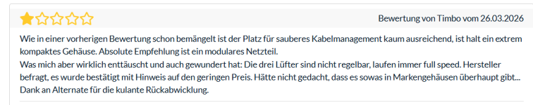

Ja, ich hab auch keine Infos über das Gehäuse gefunden, aber paar Videos, allen Anschein nach haben die Lüfter Daisychain, also kann man sie per PWM ans Mainboard klemmen, falls es die richtigen Lüfter in diesem Video waren
Edit.
Allen Anschein nach hat der Youtuber die Lüfter getauscht, laut Alternate Kundenrezension hat dieses Gehäuse keine Regelbaren Lüfter, entweder Lüfter tauschen oder schauen ob man einen ADAPTER von Sata weiblich auf PWM weiblich bekommt

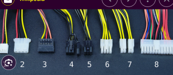

dass Gehäuselüfter direkt an einen SATA Stecker des Netzteils angeschlossen werdne, wäre höchst ungewöhnlich und ist mir noch nie untergekommen! Bist du sicher, dass es wirklich SATA und nicht etwa ein Molex-Stecker ist?
2 = Molex
3 = SATA
Allerdings wären die Lüfter auch dann nichr regelbar.
Dass die Lüfter an einen Controller/Hub angeschlossen sind, der seinerseits per SATA mit Strom versorgt wird, ist nicht der Fall? In diesem Fall könnte vom Controller ein weiteres Kabel mit 4pin PWM Stecker abgehen,. das dann ans Mainboard angeschlossen werden kann.

Vielen Dank für die zahlreichen Antworten. Musste leider spontan ein paar tage aus der Stadt, deshalb komme ich gerade nicht dazu nachzuschauen, wie die Lüfter mit Controller verbunden sind. Wenn ich wieder zurück bin, bau ich die lüfter mal aus und schau mir an, wie die mit dem Rest des Gehäuses verkabelt sind. Da ist irgendeine Platine zu sehen, unter den Anschlüssen des Gehäuses, wo die Kabel alle hinlaufen, von der dann ja auch der SATA stecker kommt. Wenn ich Glück habe, kann ich die Lüfter da irgendwo trennen und direkt mit dem Mainboard verbinden, wie hier von Nobbi erwähnt.
2 = Molex
3 = SATA
Das ist leider so ein No Name Gehäuse, bei dem man sich mit solchen Fragen immer schwer tut, weil es keine vernünftige Dokumentation wie bei Markenprodukten gibt...😒
