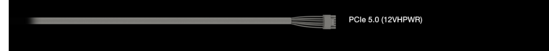

Ich hab noch mal nach geschaut die Grafikkarte ist mit 2x PCle aus dem Netzteil die je aus (1 werden 2) Anschlüsse sind, das heißt die 4 PCle gehen dann mit dem Grafikkarte Adapter (1PCle 5.0 - 4 PCle) so hab ich es aktuell angeschlossen
Ich hab aber noch ein PCle Power Kabel 600w
Ich könnte den Adapter und die 4 PCle Kabel weg geben und das anschließen.
Ich weiß nicht wo ich das 600w Kabel anschließen soll? (Das war übrig)

Für die Stromversorgung bitte nur dieses Kabel verwenden (keine weiteren!) und darauf achten, dass der 16polige-Stecker komplett in den Anschluss der GraKa einrastet:

Hab das PCle 5.0 Kabel angeschlossen.
Wie kann ich Time spy im Fenstermodus öffnen, weil ich kann nicht zu der GPU-Z switchen, weil Time spy sich dann schießt?
Das ist das Kabel.

Ich kanns auf dem Bild nicht genau erkennen, aber es sieht fast so aus, als wenn du so einen Stromadapter verwendest (müsste der GraKa beigelegen haben):
Der wird hier aber nicht angeschlossen, da das PCIe 5.0-Kabel ja einen eigenen Stecker hat, der direkt in den Anschluss der GraKa passt.
Es gibt also nur ein durchgehendes Stromkabel vom NT zur GraKa mit jeweils nur einem Stecker an beiden Enden. Anschluss am NT s. Bild.

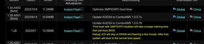

BIOS update
Also die 1.30.AS02 [Beta] updaten oder?
Hab den 1.30.AS02 [Beta] BIOS auf USB drauf.
Wenn ich auf Instant Flash klicke kommt das mit einem Qrcod.

Ich kann die PCIe x16 Link Speed Auf Gen4 stellen.
Ja, mach das, und lasse alles andere auf "auto". Dann mit F10 abspeichern und wieder testen (mit Heaven).
Sollte das auch nichts bringen,. könntest du das BIOS auf Version 1.28 updaten. Die neueren Beta-Versionen würde ich erstmal meiden,. könnten buggy sein.
Reactions: Timi5496
Timi5496
Okt 5, 2023
26
Auf was muss ich noch mal achten, welche werte?
update 1.28 ist oben.
Jetzt Steht da endlich Bus Interface PCIex16 4.0 @ x16 4.0
