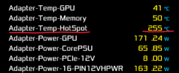

Meine Frage bezieht sich auf das Programm GPU Tweak III.
Da kann man im OSD die ganzen Daten von der Grafikkarte anzeigen lassen.
Eine sache macht mir gedanken bei den Daten und da brauche ich eure Hilfe.
Das Adapter Temp Hot-Spot (habe ich im Screenshot Markiert) was bedeutet das? Die Temeperatur daneben, ist das normal?

Moin. Wieso Adapter? Du hast doch ein 12VHPW Kabel beim Netzteil dabei? Ich glaube nicht das der Adapter
( 12VHPW auf 3x PciE ) einen Temp Sensor hat, also auslese Fehler. Es würde qualmen aus deiner GPU bei 255*C 😜 installiere mal HWinfo, starte nur Sensoren und poste mal alles per Screenshot

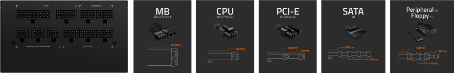

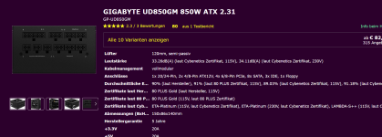

Hallo in die Runde :),
dieses NT ist noch nach ATX Spezifikation 2.31 gebaut und besitzt tatsächlich keinen 12V HPWR Anbschluss:
Die RTX 5080 kann daher nur mit dem Adapter auf 3 x 8pin PCIe angeschlossen werden.
Das ist ein Auslesesefehler dieses Programms, kannst du ignorieren!
Der Hot Spot ist der in der Regel heißeste Punkt auf dem Grafikchip. Dieser Wert wird jedoch bei den RTX 5000 Karten gar nicht gemessen, da sich dort kein Sensor befindet. Bei fehlenden Sensoren geben manche Programme einen fiktiven digitalen Wert an, der meist 255°C beträgt. Der i ist aber nicht real, weil bei dieser Temperatur die gesamte GraKa bereits geschmolzen wäre - das wäre dir sichere nicht entgangen...:LOL:
Du solltest stattdessen das Tool FurMark installieren. Starte bei FurMark den Benchmark und warte dann ab, bis die GPU-Temnperatur nicht mehr wieter asteigt: wie heiß wird die Karte dann (=>GPU Core, wird oben links angezeigt??
