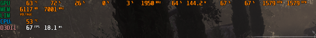

25.382
11.805
genau am besten einfach mal von allem was anzeigbar ist anzeigen lassen was takt und temperatur angeht, ram auslastung ist nicht notwendig, gpu sieht aber soweit okay aus, nur macht mich 80% stutzig, sind auch die höchsten settings gewählt?
25.382
11.805
und welches spiel ist das?
cpu auslastung wäre noch gut
weil auch hier ist die gpu auslastung wieder zu niedrig bzw genemigt sich die karte nicht die volle leistung
