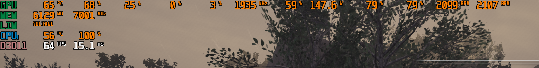

fps
jürgen51
Dez 23, 2021
121
10
spiel heißt assasinscreed odyssey
mache das mit der cpu auslastung gleich
25.492
11.863
da sieht man einen cpu bottleneck, die cpu limitiert die gpu weswegen nicht mehr fps rauskommen

Ich weiß zwar nicht genau was du meinst, aber in eigentlich allen spielen ist die cpu mehr ausgelastet als die gpu
12.000
5.518
Das ist nur die Auslastung von Cpu1, was bei Afterburner der 1. Thread der Cpu sein müsste.
Aber die neuen AC sind auch sehr Cpu lastig und mit der Kombi ist es selbst in WQHD zu erwarten, dass du einen Cpu Bottleneck hast.

du spielst aber schon in wqhd (2560x1440p) oder?, weil eigentlich sollte das kein problem darstellen
am besten wqhd und max settings überall einstellen

Ja, spiele in wqhd, ab er auf max settings gehen die fps nochmal stark runter

muss ich mir jz ne neue cpu kaufen?

bin ich nicht der überzeugung, weil die kombi sollte problemlos harmonieren,
vllt haben noch andere eine idee

Kann es an Einstellungen im Bios liegen?

eigentlich nicht, kann halt an vielem liegen das von außenstehenden nicht erkannt werden kann,
du kannst ja mal ein biosrest durchführen, dazu ins bios und unter boot kannst du dann normalerweise die standardsettings laden, dann aber wieder xmp aktivieren

ach typisch asus das es da was eigenes gibt, bei msi ist das mit standardsettings und boot in der gleichen rubrik, schau mal bei tool oder beenden da muss was von restore defaults oder so stehen, alternativ pc aus, netzteil aus, batterie entfernen, paar mal power button drücken, 30sek warten, batterie wieder rein, netzteil an, pc starten, dann ins bios xmp einschalten und speichern, dann wurde das bios zurückgesetzt und du hast gleich xmp aktiviert

habe ich gemacht aber hat leider nichts verändert. Hättest du noch andere Ideen oder soll ich mir einfach eine neue CPU kaufen?

meine letzte idee wäre windows komplett per stick neu zu installieren, weil das kann eigentlich unmöglich sein
mach mal ein 3d mark firestrike benchmark, wenn da alles okay ist würde ich einfach windows mal neu aufsetzen
ram ist in slot 2 und 4 bzw 1 und 3?

also ram ist in slot 3 und 4. Wenn ich Windows neu aufsetze gehen dann alle meine Dateien verloren?

dann bitte einmal ram in slot 2 und 4 bzw 1 und 3, und dann alles erneut versuch bzw schauen ob sichs gebessert hat (sollte es haben)
ja gehen verloren wenn sie nicht auf einer anderen festplatte gespeichert werden bzw usb stick etc

mikroruckler kann dies reduzieren ja, zudem wäre er dann auch korrekt verbaut so wie es eigentlich sein sollte für dualchannelnutzung
