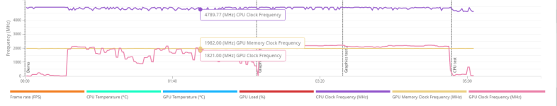

Benchmark ist durchgelaufen

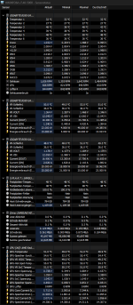

Das Problem ist seit einer Woche ca. aber ich kann nicht zurückführen was ich da gemacht habe. Mache eigentlich nur das nötigste wie Treiber Updates und Windows Updates und alle anderen Spiele funktionieren ja einwandfrei. Mich macht aber auch diese eine beschädigte directx datei nervös die beim neuinstallieren trotzdem immer wieder kommt
Hauzuu
Dez 1, 2021
1.806
529
Klick mal bei HW Info oben auf Sensoren ;) und Poste diese

Ich habe Windows 11, Grafiktreiber aktuell, AMD Chill ist deaktiviert. sfc /scannow findet keine integritätsverletzungen. Und Updates in CSGO gab es keine
15.420
3.639
Da fehlt dir wohl etwas Spannung.
Mach nochmal Timespy und poste alle Graphen, gibt noch einige mehr
