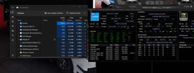

Hab das Problem gefunden.. CPU ist einfach zu 100% ausgelastet laut Taskmanager. System zieht so 20-30% und Fortnite einfach mal schnell 70-77%. Was soll ich da jetzt machen und wie kommt das Zustande?
16.635
4.128
Mach mal Bild von Takt im Taskmanager. Der übrigends nicht Vertrauenswürdig ist. Lieber per HWinfo auslesen.

Geht teilweise, wenn ich mich richtig bewege auch auf 90% hoch bei der Auslastung..
Kumpel hat den selben Prozessor und da lastet das Spiel 30-40% aus. Wir haben gestern Benchmark gemacht und er hat die gleiche Punktzahl.

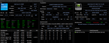

Kann das sein das dein Ram nur mir ~ 2100 Hz läuft oder deute ich da grade nur die Anzeige falsch?
Ich hätte da jetzt erwartet wenn du nen 3600 Gskill hast das da 1800 steht.
Ist XMP im Bios aktiviert?
Reactions: Schakara
16.635
4.128
Jup, kein XMP aktiv. Du müsstest mal in den Sensoren von HWinfo die Auslastung und den Takt von jedem einzelnen Kern anzeigen lassen.
