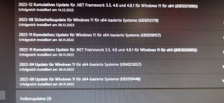

Keine Ahnung was er alles von selbst gemacht hat. Auf jeden Fall das was in dem Bild zu sehen ist. Afterburner lief bis dato auch nicht als alles funktionierte. Afterburner hatte nicht mal ne Grafikkarte erkannt, erst nach Neustart

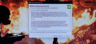

Expiri Nvidia kannst auch runter schmeissen. Moment ich schau mal nach dem Updateblock
Also windows steht bei mir auf Win 11 nicht so da. Finde ich nicht und für das nvidia brauch ich das control panel was ich Eben deinstalliert hab😕

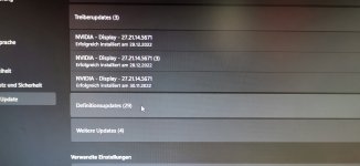

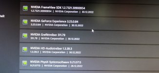

BTW hier was er aktualisiert hat

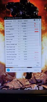

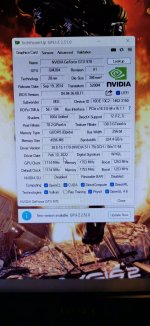

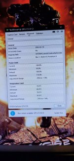

Welche Karte ist es genau? Gibt eventuell ein Bios Update
Msi gtx 970 gaming 4g

Hab der Karte per afterburner jetzt - 100 clock und - 300 mem sowie 70 grad max verpasst. Spiel läuft, aber das flimmern ist wieder da. Bekomme es einigermaßen weg wenn ich Auflösung verkleinere und die Details runter nehme. Bis jetzt läuft das Spiel
