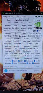

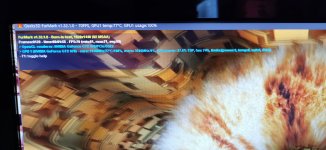

Läuft er Stabil ? flackert was ? wie sind die Temps und so weiter ?
lass das mal ne Halbe stunde oder so laufen ?
wie genau meinst du das ? Was hat Destiny mit deinem Mucke Programm zu tun ? nur aus interesse vom Welchen Programm reden wir hier ?

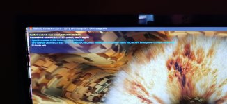

21 ist viel zu wenig.
Mach mal das 8x mssa auf 0x
Hab ich. Sind jetzt 70

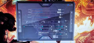

Ausserdem läuft sie nur mit 80% TDP , hast du Afterburner oder ähnliches installiert?
Ja, ist aber alles aus bzw auf Standard. Sind jetzt 97 tdp

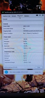

wenn er es nicht drauf hat , dann stimmt was nicht mit der karte oder ?
16.655
4.132
Erwischt! Du hast ein Vcore Block drauf, ganz rechts zeigt er eine 1 bei Volt an, etwas verschwommen. Die Karte wurde undervolted, fragt sich jetzt mit was?
Wtf ich versteh nur Bahnhof 😅
Der vorbesitzer hat sie angeblich auf Standard benutzt

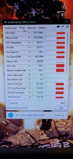

Jetzt sieht es doch viel besser aus.
Wenn du Afterburner zurück gesetzt hast, lags daran.

Du kannst das Powerlimit im Afterburner auf max stellen, gibt noch paar FPS, passiert nix weltbewegendes, sie zieht etwas mehr Strom und wird etwas wärmer, aber Afterburner muss beim Win start geladen werden.
Den afterburner hatte ich erst drauf gemacht um die Daten der alten Karte auslesen zu können. Hab ja kein plan wie das geht und das stand im Netz das es mit afterburner geht. Hab nur heute früh mal die Hz Zahlen ins minus gebracht, aber war immer noch da.
jetzt zum Thema flimmern!
Hab ich gemacht und die tamp bei 80 gelassen. Das startet immer mit Windows.

Nee lass das TempLimit wo es sich hinstellt wenn du das Powerlimit auf max stellst. Temp Limit heisst das die Graka bei dieser Temp runtertaktet damit sie nicht überschritten wird. 90*C wären ok

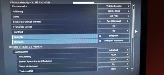

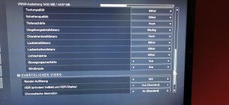

Hier meine Einstellungen von destiny. Dieselben wie bei der alten Karte

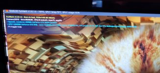

Flimmert wieder. Ungefähr in der Mitte des Bildes, quer über die ganze Breite.
Mache ich nachher sofort. Bin bald daheim und kann das mal testen.
