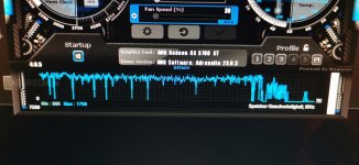

Hab jetzt meine rtx 2060 gegen die rx 5700 xt getauscht und bin soweit zufrieden, aber ist das mit dem takt normal? Bei der rtx war es eine gleichmäßig gerade Linie 🤔

kommt drauf an in welchen situationen dies so entstand, amdkarten verhalten sich allerdings grundsätzlich schonmal komplett anders wie nvidia karten
25.644
11.919
dann sollte alles okay sein,
kommt auf leistungsabfrage etc pp an, zumal das ja auch der speichertakt ist und nicht der gpu takt ^^

Tut mir leid dich korrigieren zu müssen, aber ist der GPU takt 😅

Oben drüber steht was es ist, nicht unten drunter.

Aber dann ist gut wenn das normal ist. Hab auch schon was von dynamischen takt gelesen.

ach stimmt, hatte den absatz nicht gesehen

Kleiner Nachtrag für euch, falls mal jemand fragt.
Hab das Problem für den instabilen takt gefunden. Der Hotspot war permanent bei 112 Grad obwohl die eigentliche Temp nur 75 Grad war. Hab sie mal aufgemacht (war original von msi und siegel noch in takt) und festgestellt das die Pads erstens viel kleiner sind als die Chips, zweitens sie trotz Markierung auf dem Kühlkörper fast zur Hälfte daneben saßen und drittens die 2 oberen nicht mal ein Drittel der Chip Größe haben. Hab jetzt neue bestellt 8w/km und mach die über die komplette Chip größe.

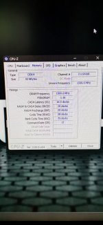

3d mark time spy hatte für meine rx 5700 xt ca 9800 Punkte mit einem ryzen 5 3600xt.
Hab jetzt einen ryzen 7 3800x bekommen und nochmal 2x 8gb corsair ram (also jetzt 4x 8gb corsair ram mit selben Werten) und time spy spuckt nur noch 8000 Punkte aus.
Was hab ich falsch gemacht? Oder wo ist der Fehler? Ich checks nicht 😅

Wahrscheinlich hat er durch die Vollbestückung deiner RAM Slots deinen RAM runter getaktet. Poste mal CPU-Z Reiter Memory.
17.186
4.354
Hattest du 3200mhz RAM verbaut? Und hast du ein Cmos Resett gemacht nach dem Einbau von CPU und RAM?
