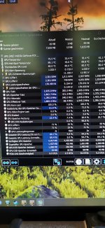

Hab die paste gewechselt. Die pads sehen super aus. Dreckig war sie auch nicht. Ich tendiere immer noch zu airflow, da sie im alten Gehäuse ihre 75 Grad unter volllast hatte.
Nee hab die RTX noch nicht zerlegt weil sie gut läuft. Als erstes mal die Lüfterkurve anpassen würde ich vorschlagen. Nach den passenden Pads müsste ich jetzt auch googeln. Bei GPUfix.de bekommt man sowas womöglich können die dir behilflich sein die richtigen Pads zu bestellen. Auf keinen Fall aufs Gradewohl die Pads wechseln, das kann dir die Graka killen.
Wenn du den Kühler ganz vorsichtig abbaust wenn die Graka noch warm ist dann solltest du die Pads nicht killen, Wärmeleitpaste erneuern schadet nix, vielleicht sitzt der Kühler auch nicht richtig. Meine Karte war auch gebraucht gekauft von einem Bekannten der sie fast nur für Office im Einsatz hatte. Ich spiele auch nur selten am PC. Bei mir wird sie nicht geknechtet, deshalb ist sie noch so schön kühl.
Ich mach gleich erstmal deine Tests mit HWinfo

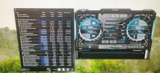

Nur mal um es vorher besprochen zu haben... Thermisches limit steht 80 Grad und die hatte ich ja
Valley benchmark
Wenn du Paste wechselst, muss man die Pads auch wechseln.
Da @MetallicaSun auch eine 2060 hat, weiß er womöglich wo man die passenden Pads kriegt bzw welche benötigt sind.
Ich vermute, das es stark helfen wird.
Kann sehr gut sein, das du irgendwo auf dem PCB zu hohe Spike Temps hast und die GPU nicht ausgelastet wird. So eine Grundreinigung ist ja schon hilfreich :)

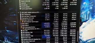

Taktet sogar im valley runter
Ich check es nicht

Neee lass bei 110% du sollst das Thermische Limit hoch nehmen auf 90*C , was mir Aufgefallen ist das deine Schienenspannung nur 11.6v ist, das könnte auch ein Problem sein, die Graka erkennt das und reduziert die Leistung weil sie keine 12v zur Verfügung hat.
Sogar nur 11.3V da stimmt was nicht mit deiner Stromversorgung!!

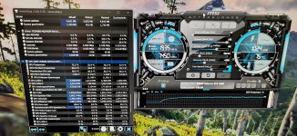

OSD von Afterburner mal aktivieren, Schienenspannung ,Takt und Temp der GPU einblenden lassen im Game und dann zocken
PcNeuling
Dez 29, 2022
302
44
Das ist meine andere undervolt Einstellung, die kackt aber in sehr leistungsstarken Spielen ab 😑
Sonst sehr stabil

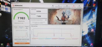

Ja stock läuft sie einigermaßen stabil. Zu warm wie ich finde wird sie trotzdem, deshalb ja das undervolten. Ich brauch aber die 10 Fps mehr durch höheren takt.

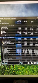

Ich glaube alleine die Wärmeleitpaste hat was gebracht. Ich teste es mal im Spiel während hw aufzeichnet.

Deine UV hat nix mit der GPU SchienenSpannung zu tun, die muss 12v sein! Da wird die Spannung vom Netzteil gemessen, dein NT bricht ein wenn es belastet wird. Welches Netzteil ist verbaut und wie hast du die Kabel an die Grafikkarte geklemmt?
Reactions: CalvinLuca
PcNeuling
Dez 29, 2022
302
44
Damit kenne ich mich nicht aus und wenn das keine 12 volt liefert, bräuchte ich ja ein neues und das kommt nicht in Frage. Hab jetzt die Lüfterkurve angepasst von der Graka... Jetzt scheint es wieder zu funktionieren.
