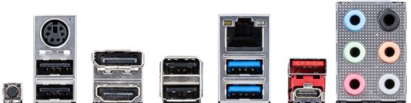

Alles klar dann werde ich mir den PC so zusammenstellen wie ihr es vorgeschlagen habt. Allerdings habe ich das Problem das ich jetzt für Maus, Tastatur und Lenkrad jeweils eine usb Anschlussstelle brauche jedoch haben die cases maximal 2 usb Anschlüsse. Gibt es da vllt eine andere Lösung ? Oder kann ich beispielsweise Tastatur und Maus direkt ans mainboard anschließen?
stolpi
Apr 29, 2019
231
129
Mit dem MSI B550 A Pro hast du mehr als zwei USB hinten...
Da werden zB. Tastatur und Maus angeschlossen und auch deine anderen Steuerungsgeräte. ;)
