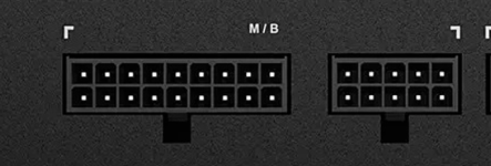

Ist das 24polioge ATX Stromkabel hinten am NT mit zwei Steckern angeschlossen?
