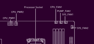

Die BIOS Regelung funktioniert nur, wnen die Lüfter direkt an das Mainboard angeschlossen werden. Die iCue-Software überschreibt die BIOS Einstellungen und muss daher deaktiviert werden, wenn man die Lüfter über das BIOS regeln will.
Wenn die AiO Lüfter eine daisy chain Verkabelung haben, also miteinander verbunden werden können,, kannst du die Lüfter mal an den CPU Fan 1 des Mainboards anschließen und dann durch das Mainbaord und nicht iCUe regeln lassen:

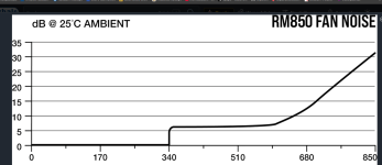

Hmm, da kann mal leider wenig machen, die Regelung des Lüfters erfolgt im Netzteil immer automatisch, ohne dass man das beeinflussen kann. In der Regel hängt die Lüfterdrehzahl von der Auslastung und/oder der Temperatur im NT Innern ab, das handhabt jeder Hersteller unterschiedlich.
Eigentlich ist das ein sehr hochwertiges NT und auch ausreichend für das System. Es gibt jedoch hier einen Käufer, bei dem ein defekter Lüfter verbaut war und Corsair das NT ausgetauscht hat.
Ist aber unmöglich zu sagen, ob das bei deinem NT auch der Fall ist oder halt nur die Lüfterregelung ungünstig ist.
Nach dieser Lüfterkurve zu urteilen sollte der Lüfter überhaupt erst ab einer Last von ca. 600 W höher aufdrehen, welche GraKa ist denn verbaut?
Was aber sein könnte ist, dass dieses plätzliche Lüfteraufdrehen genau bei einer Last von 340 W auftritt, weil dort der Lüfter anfängt zu drehen (= semi-passiver Modus, Lüfter steht bei geringer Last). D. h. wenn dein PC ständig in diesem Bereich die Last wechselt, könnte man das subjektiv als "Lüfteraufheulen" wahrnehmen...
Ein ähnlicher Effekt könnte auch im Lastbreich um 600 W auftreten,, weil ab dort die Lüfterdrehzahl mit der Last anwächst. D. h. schwankt die Last um 600 W, könnte dies dazu führen, dass sich die Drehzahl des Lüfters permanent ändert, das hängt davon ab, wie Corsair bei diesem Nt die Hysterese eingestellt hat (d. h. die Verzögerung, mit der der Lüfter auf einen kurrzeitigen Lastwechsel reagiert).
Wenn der Lüfter oder die Steuerung nicht defekt sein sollte, würde in diesem Fall wohl leider nur ein neues NT mit einer anderen Lüfterchrakteristik helfen...
Ist aber unmöglich zu sageb, ob das bei deinem NT auch der Fall ist oder halt nur die Lüfterregelung ungünstig ist.
Was aber sein könnte ist, dass dieses plätzliche Lüfteraufdrehen genau bei einer Last von 340 W austritt, weil dort der Lüfter anfängt zu drehen. D. h. wenn dein PC ständig in diesem Bereich die Last wechselt, könnte man das subjektiv als "Lüfteraufheulen" wahrnehmen...
Wenn der Lüfter oder die Steueurng nicht defekt sein sollte, würde in diesem Fall wohl leider nur ein neues NT mit einer anderen Lüfterchrakteristik helfen...
