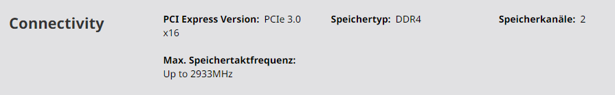

Ich habe nur mal kurz überflogen; Hast du immer noch den Ryzen 5 2600?
Dieser ist nämlich mit einem "garantierten" Takt von 2933 MHz spezifiziert, d.h. es kann sein, dass 3200 MHz schon zu hoch für diesen ist:
Ich schätze, wenn du XMP aktivierst und händisch den Takt auf 2933 setzt, dann sollte es klappen.
Wenn du auf eine Ryzen 5000er CPU upgradest dann hast du einen "garantierten" Takt von 3200 MHz. Mit etwas Glück noch mehr, kommt auf dein Exemplar an, Stichwort Serienstreuung :)

Huhu :)
Viele Grüße
genau die Cpu ist noch der Ryzen 5 2600 ^^ und den takt da kann ich garnichts ändern auch nicht auf 2933 Mhz deswegen habe ich das xmp profil auf aus Ich habe noch paar bilder CPU Z ist ohne xmp

Es geht speziell um den "System Speicher Multiplikator" :)
Aktiviere mal X.M.P. und setze besagten Multiplikator auf 29.33, dann dürftest du exakt 2933 MHz haben und die sollten auch stabil laufen :)
