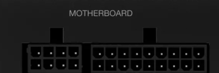

Gehe mal ins BIOS und aktiviere mit Taste F5 die optimized default values und teste erneut, warte 5.-10 min ab, ob er mit 2 Riegel iun dne Slots 2 und 4 (von der cPU nach außen gezählt) nicht doch bootet.
Falls nicht, baue mal die CPU aus und wieder ein und schraube den Kühler nur lose fest, dann aber den PC nach max. 1-2 min. abschalten.
Checke den festen Sitz des 24- und des 8poligen Stromkabels sowohl auf dem Board als auch hinten am Netzteil und achte darauf, dass die RAM Riegel auf ganzer Länge komplett in den Slot eingerastet sind.
ACHTUNG: Das 24polige ATX Kabel muss hinten am NT mit zwei Steckern angeschlossen werden:

Bist du sicher, dass das BIOS Update geklappt hat und die neueste Version auch im BIOS angezeigt wird?
