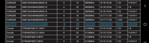

Auf dem Tabellenbild sieht man wie das XMP bei welcher Taktung die Timings einstellt. 1600mhz mit CL16 zb
Experimentiere. Vielleicht mal ins digitale Handbuch schauen ob der Speicher überhaupt auf der Kompatibilitäts Liste steht.

Beschreibung vom MB hab ich aber da hab ich keine Liste mit RAM drin gefunden
OK Kompatibilität hab ich gefunden die 2 und die 4 die sich da unterscheiden sagen offensichtlich nur aus ob sie aus einem 2er oder 4er kit stammen

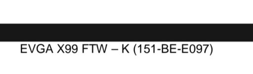

Findest du den auf der EVGA Seite das Handbuch?
Ich finde da alles möglich nur nicht exakt X99 FTW K.
Aber immhin habe ich da die Liste mit den unterstützten Rams gefunden. ;-)
Am Handy finde ich das auch nicht mehr, ich habs da aber mal runter geladen an der vorherigen Post hab ich noch Bilden angehängt zum RAM.
Hier häng ich mal aus dem Handbuch noch mal Name und genaue Bezeichnung vom MB an
