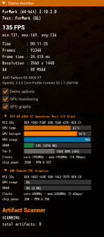

Vielen Dank für die schnelle Antwort! Ich habe die XFX RX 6800XT Speedster Merc 319 Black und der Treiber ist aktuell. Das passiert leider bei mehreren Spielen, am häufigsten tatsächlich bei Arc Raiders aber es kommt auch bei Battlefield 6 vor. Die Grafikkarte ist aktuell mit zwei einzelnen Kabeln angeschlossen. Hab hier auch mal den Screenshot von FurMark.

Die Temps sehen recht gut aus, Furmark scheint nicht abgestürzt zu sein. Deshalb teste mal mit dem Tool OCCT. Da nimmst den VRAM Test und machst auf max VRAM.

Hast du die Grafikkarte im Boostmodus laufen? Laut den Werten sieht das so aus. Wenn ja stell mal auf Standard.
Ich habe den Grafikkartentyp gesucht, der in Furmark angegeben wurde und da wurde der Takt, der dort zu sehen ist (1988) als "OC" Takt angegeben.
Hier sitzt wahrscheinlich der Boost Switch. PC ausschalten und schauen ob er auf Q oder P steht, dann mal auf P stellen.
Aber eigentlich sind unter 2000mhz nur der Base Clock, sie ist nicht im OC Modus
