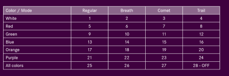

lt. Manual besitzt das Gehäuse eine integrierte lED Steueurng mit folgenden Funktionen:
Und es sind diese Effekte per I/O Button durchschaltbar :

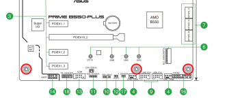

Alternativ kannst du sowohl den Controller als auch den ARGB Lüfter an das Mainboard anschließen., und zwar an den ADD Gen 2 Header Nr.10:
Da es auf diesem Board nur einen solchen Anschluss gibt, brauchst du also ebenfalls einen ARGB Splitter, um soweohl den LED Controller als auch den ARGB Lüfter anschließen zu können. Für die ARTG Regelung musst du dir dann die Asus Aura Software ziehen.
Wenn ich mir den 3er Pack Light Wings hole, dort ist ein Controller dabei, dort alle Kabel dran stecken, und den an den Header Nr. 10 setze, kann ich die Beleuchtung des Gehäuses und die Lüfter mit dem Button am Gehäuse steuern, ohne eine Extra Software zu benötigen. Richtig?

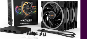

Der ARGB Controller des Lüfterpacks hat offenbar 6 ARGB Anschlüsse. Somit könntest du das ARGB kabel des Gehäuses mit an diesen Lüftercontroller anschließen und diesen Lüftercontroller dann an den ARGB Header des Mainboards. Dann kannst du alle ARGB (Lüfter + Geh.) simultan regeln, brauchst du dafür aber eine ARGB Software (z. B. Asus Aura), sonst weiß das Board ja nicht, wie es die ARGB LED regeln soll ;).
Die andere Option ist eben, alle ARGB Komponenten an den Controller im Gehäuse anzuschließen. Das würde aber voraussetzen, dass du den Lüftercontroller aus desm 3er-Lüfterpack ebenfalls an den Gehäusecontroller (an Stelle des Mainboards) anschließen kannst. In diesem Fall könntest du alle ARGB (Geh.- + Lüfter) simultan durch den Button am I/O-Port des Geh. regeln, wofür keine Software benötigt wird.
Hier siehst du unten linkls den ARGB Controller des Lüfterpacks und rechts unten das ARGB Kabel:
ARGB Kabel an Mainboard -> Regelung über ARGB Software (Gehäusecontroller mit an den Lüfttercontroller)
ARGB Kabel an den Gehäusecontroller -> Regelung über Button am Geh. ohne Software.
