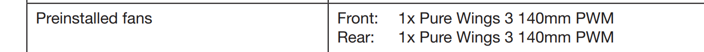

Weißt du, ob die Gehäuselüfter einen 3 Pin oder einen 4 Pin-Anschluss besitzen ?
Ich glaub, wenn die 3 Pin sind, dann laufen die auf meinem Mainboard, welches 4 Pin-Anschlüsse besitzt, ständig Vollgas, oder ?
9.024
3.486
die im Pure Base 501 DX Black verbauten Lüfter sind PWM geregelt (= Pulsweitenmodulation) , d. h. die Stecker sind 4polig ausgeführt. Die 4 Pole sind Masse, 12 V Betriebsspannung, PWM Regelsignal und Tachosignal (auslesen der Drahzahl).
Hier direkt aus dem Manual
Bei 3pin Lüftern fehlt die PWM Regelung, sie werden über eine variable Spannung (meist ca. 5-12 V) geregelt. Die allermeisten neueren Mainbaords können im BIOS sowohl 4pin-Lüfter mittels PWM-Signal als auch 3pin Lüfter per varaiabler Spannung ("voltage") regeln.

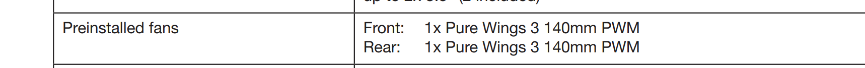

Achso, also sind doch nur 2 x 140mm Lüfter beim Gehäuse dabei, doch keine 3, oder ?
Dann werde ich mir wahrscheinlich noch einen beQuiet-Lüfter mit 140mm kaufen müssen, aber die kosten ja nicht die Welt.
Viele Grüße !
9.024
3.486
Korrekt, bei dieser Variante des 501 ist vorne und hinten jeweils ein 140mm Lüfter verbaut.

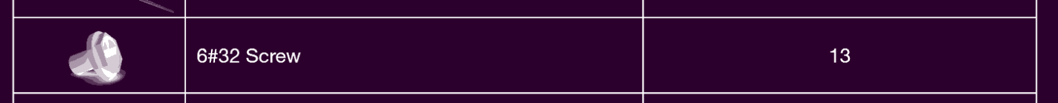

2. Ich habe meine Schrauben vom Netzteil leider nicht mehr. Liegen dem Gehäuse zufällig auch Schrauben zur Befestigung des Netzteils bei ?
Normalerweise nicht... die Schrauben gehören zum Netzteil. Sie haben auch in der Regel ein "imperiales" Format, sind also keine mit metrischem Gewinde. Der Standard ist #6-32 UNC. Die kannst du im Zubehör bekommen, Conrad Elektronik z.B. hat sowas. Ist nur ein bisschen doof, wegen der 2,99 am Ende 5 Euro für Porto draufzulegen. Diese hier von Amazon müssten auch gehen. Die Schrauben, mit denen die Gehäusedeckel verschraubt werden sollten auch das Format haben, die für die Befestigung des Mainboards sind meines Wissens metrisch - die gehen zwar rein, halten dann aber nicht richtig und machen das Gewinde kaputt.

Vielen Dank für euere Antworten. Das Gehäuse ist gestern angekommen und ich hab das Ganze etwas inspiziert. Genau, die Schrauben liegen auch dem Gehäuse schon dabei. Was ich jedoch vermisse sind die Abstandshalter, die man doch eigentlich zwischen Gehäuse und Board schraubt. Laut Lieferumgang sind die auch nicht mit dabei. Soll man hier das Mainboard auf das blanke Gehäuse legen ?
