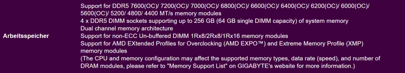

@Nobbi56 ich habe mich gerade gefragt ob ich für den von Dir empfohlenen Ram von Lexar den Expo Mode aktivieren soll. Dabei fiel mir auf, dass dieser offiziell gar nicht von Gigabyte auf dem B650 Eagle unterstützt wird. Kann und soll ich da noch im Bios optimieren oder ist das schädlich?
Doch, wird er, keine Sorge: Hier direkt von der Gigabyte hP für dieses Board:
Also auf jeden Fall mit dem EXPO Profil versuchen, du verschenkst sonst CPU Leistung!

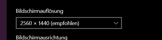

Hast du bei Windows -> Einstellungen -> System -> Bildschirm die korrekte Auflösung deines Monitors eingestellt?

Mir gings vor allem um die Systemeinstellung für die Bildschirmauflösung:, ob sie nder nativen Auflösung deines Monitors entspricht::
Ich würde mal mit den jeweils von Win empfhlöenen Einstellungen testen, sowohl für die Auflösung als auch die Skalierung.
