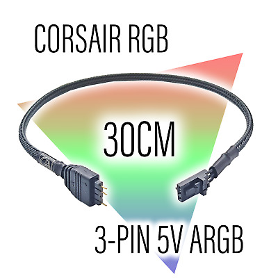

Wenn ich mir einen Pc mit einem Commander Pro baue dann habe ich ja noch einen LED platz frei weil ich nur 6 Lüfter anschließen werde. An diesem Slot will dann meine Grafikkarten LEDs über die ICUE software steuern.
Mit diesem Verbindungskabel
schließe ich dann die GPU LEDs an den Commander Pro an.
Geht das überhaupt und passt das Kabel also die Steck Verbindungen?

Vergiss das schnell wieder. AN den Commander Pro können nur Corsair RGB Hubs usw. ran. Was gehen würde ist dass du eine ASUS Strix GPU kaufst. Die kann man per icue steuern.

Und wenn ich einen Adapter nehme der von der Grafikkarte zu einem RGB hub geht würde das gehen?

Es kann (bald) funktionieren. Da du ein Asus und somit iCUE kompatibles Mainboard hast, kannst du bald deine GPU über einen 5V RGB Header ansteuern. Der Grund warum nur bald: Noch unterstützt iCUE noch keine 5V Header an den Asus Mainboards.
