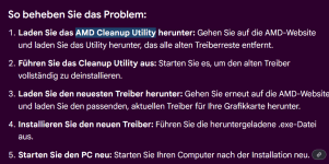

Ich habe jetze mit dem DDU so wie in dem Video beschrieben die Treiber deinstalliert.
Nach dem neustart habe ich mit der Amd Software den Treiber herunterladen.
Dabei ist der Computer abgestürzt.
Nach einem Neustart hat es sich direkt nach dem Anmelde Screen in einem Freeze verfangen.
Nach dem ich die Grafikarte ausgebaut und wieder eingebaut habe hat es erstmal wieder funktioniert.
Nachdem habe ich nochmal den Treiber installiert/repariert. In der letzten Stunde gab es erstmal kein Absturz.
Ich habe außerdem bei der Grafikarte selber den Knopf mal auf Silence statt Overclocking gestellt ich hoffe das behebt es erstmal.
