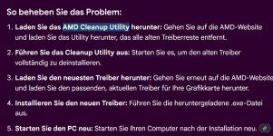

8.901
3.423
das deutet auf ein Treiberproblem hin. Versuchge mal eine Neuinsrtallation mit dem Tool DDU genau nach Anleitung:
Falls das nicht helfen sollte, versuche diese Methode lt. Google KI:
