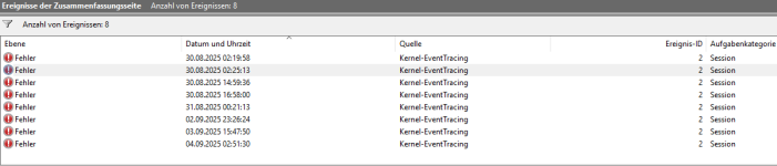

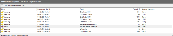

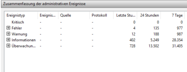

In meiner Ereignisanzeige habe ich einige Fehler entdeckt. Ich weiß allerdings nicht, ob sie damit zusammenhängen. Der TPM-Fehler 14 wurde auch schon öfter gemeldet. Es ist halt komisch, dass es nur in PUBG so ist.
Eventuell versuchen, Windows 11 neu zu installieren und hoffen?

Auf die Fehler im Viewer kann man kaum was geben, kryptischer gehts gar nicht und manchmal ist es was ganz banales.

Hey, das habe ich bereits versucht: Ich habe alle Treiber mit DDU entfernt und neu installiert.

Du hast recht, wenn ich nebenbei R23 laufen lasse, steht bei der C6-Belegung 0 %.
Laut dem Reddit-Post soll man den C-State auf „Enabled” von „Auto” machen. Das habe ich gemacht, aber es hat nichts gebracht.
Bios Reset, hat auch nichts gebracht.
