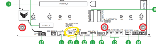

Resette mal dein CMOS, dazu Netzteil am Kippschalter abschalten, Zwei mal Start Taste am Gehäuse drücken, jetzt auf dem Mainboard die beiden Pins Namens CLRTC oder CMOS suchen, dann diese per SChraubenzieher für 5 Sekunden brücken. Fertig

Ich hab grade die cmos Batterie raus genommen
Die Pins habe ich leider nicht gefunden.
Allerdings hatte ich nach dem Einbau der cpu schonmalnein cmos reset gemacht. Komisch das aufeinander das ganze System den Geist aufgibt
17.828
4.649
Bio Batterei rausbauen bringt nix, die ist nur für das Datum und die Uhrzeit noch zuständig.
Wenn es das ASUS TUF dann sitzen die Pins hier
