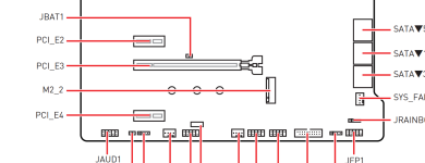

Versuche es dann mal mit einem BIOS reset/cmos clear:
1. PC ausschalten und Netzkabel ziehen
2,- die beiden JBAT1 Pins über dem unteren PCIex16-Slot ca. 30 sec. mit einem Schraubendreher o. ä, überbrücken
Könnte auch sei, dass ein BIOS update erforderlich ist, obwohl dann eigentlich die CPU-. und nicht VGA-LED leuchten müsste. Aber man kann nie wissen...
Und alles mal nur mit 1 RAM-Riegel im 2. Slot nach der cPU testen.
