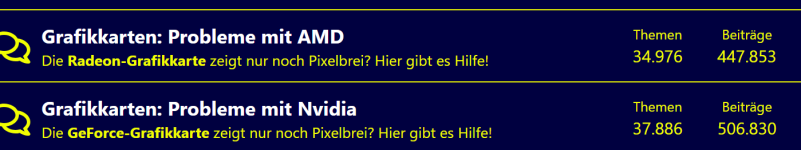

die Diskussion über die Treiber AMD ./nVidia ist eigentlich müßig:
Fakt ist, die Qualität der Trieber hat sich bei AMD seit Einführung der Adrenalin Software merklich verbessert. Ist nicht perfekt, aber eben deutlich stabiler und bugfreier als die vorangagengenen Crimson und Catalyst Treiber. Andererseits hatte nVidia vor allem Anfang 2025, nach dem Launch der RTX 5000 Reihe massive Treiberprobleme, z. T. mussten neue Treiber nach wenigen Tagen wg. katastrophaler Performance sogar zurückgezogen werden und im WWW gab es etliche Tipps zur Installation älterer, aber stabiler Versionen. Kann man alles noch nachlesen! Das hat sich erst ab dem 2. Hj. 2025 sukzessive verbessert. E sgibt sogar die Vermutung,, dass nVidia die Treiber von KI erstellen lässt. Es gibt auch Aussagen voin Mitarbeitern, wonach man die personellen Ressourcen bei nVidia aus der Gaming Sparte abgezogen und zur KI Sparte verlagert habe - wen würde das verwundern, wir wisson doch längst und der CEO hat es glasklar kommuniziert, wie egal nVidia inzwischen das Gaming "Geschäft" ist und dass es nur noch um Big Money ind "AI rulez" geht. Bei AMD scheint es (noch) nicht ganz so krass aber who knows...
Beide GPU Hersteller haben also ihre "Baustellen". Im Forum von Computerbase gibt es annährend gleich viele threads zu Problemen mit Radeon wie mit GeForce:
nVidia liegt etwas höher, was aber an der größeren Verbreitung liegen dürfte. Jedenfalls gibt es keinen objektiven Grund, den einen oder anderen klar als "Gewinner" zu bezeichnen. Diese ganzen Fanboy-Wars sind einfach nur kindisch...🤪
