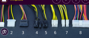

dass Gehäuselüfter direkt an einen SATA Stecker des Netzteils angeschlossen werdne, wäre höchst ungewöhnlich und ist mir noch nie untergekommen! Bist du sicher, dass es wirklich SATA und nicht etwa ein Molex-Stecker ist?
2 = Molex
3 = SATA
Allerdings wären die Lüfter auch dann nichr regelbar.
Dass die Lüfter an einen Controller/Hub angeschlossen sind, der seinerseits per SATA mit Strom versorgt wird, ist nicht der Fall? In diesem Fall könnte vom Controller ein weiteres Kabel mit 4pin PWM Stecker abgehen,. das dann ans Mainboard angeschlossen werden kann.
2 = Molex
3 = SATA
