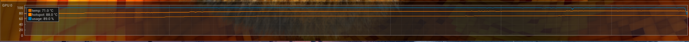

Mache auch mal einen Stresstest mit FurMark und warte, bis die Temperaturen nicht mehr steigen: was wird dann links für die GPU- und die Hotspot-Temperatur angezeigt?

1766042443320.pngIch habe mal den Test gemacht länger hatte ich leider keine Zeit.
Ein zweiter Screenshot kommt noch die Datei war leider zu groß.
Und der Treiber hat sich 5 min danach wieder verabschiedet. :/

Die Temps sind ok.
Das wird eine akribische Fehlersuche.
Du kannst Anfangen mit dem Tool Prime95 und dem Blend Test, aber du musst den Test min 1h laufen lassen, je länger desto genauer.
