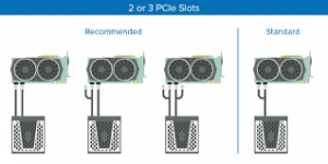

Wie soll ich dann ein bios update mit einem blackscreen machen?
Du machst da das erste von Recommended
Oh okay aber ich habe keinen 2. gpu stecker gefunden also nur den von standart

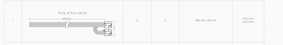

Ich habe das gefunden.. Kann ich damit etwas anfangen? xD
Erst einmal nicht! Ein BIOS Update damit es läuft brauchst du nicht. Daher erst einmal versuchen überhaupt ins BIOS zu kommen.
Hat das Netzteil nicht! Es hat nur einen Einzigen Kabelstrang mit 2x PCI-E 6+2.
