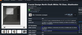

Fractial Design - North Chalk White TG clear

Kann man den CPU Kühler auf dem Mainboard und in dem Case überhaupt verbauen?
Reicht die Kühlleistung aus?

wenn es das Gehäuse sein soll dann denke ich das ein 280 ( also 2x 140er ) radi vorne Reinpasst

Wenn ich den CPU Kühler in der Front Installieren würde.
Hätte ich dann keine Probleme mit dem Airflow?
Wenn Nein könnte man ja Theoretisch die arctic liquid freezer II 360 nehmen?
Also ich hatte eine AIO von Enermax in dem Be Quiet Pure Base 500 unter bekommen.
Da wird das bei deinem ausgewählten gehäuse auch gehen. Steht auch in der Speccs Beschreibung. 2x140 mm Front
sollte also Passen.
Theoretisch geht es ... dort steht 2x 140 was ja 280 ergibt oder 3x 120mm was 360 ergibt ...

Wobei man den Radiatior ja eigentlich nach oben Verbauen sollte, hab ich mal gehört. Aber was genau da das beste ist , ist spekulativ.
Wo der Radiator an sich ist, ist fast egal.
Die Pumpe darf nur nicht der höchste Punkt sein.
Beim Fronteinbau muss der Radiator die Pumpe überragen. Zudem sollten die Schlauchanschlüsse unten sein.
Es gibt mindestens eine AIO Name habe ich vergessen da befindet sich die Pumpe nicht auf dem Kühlblock sondern am Radiator die könnte
man dann sogar in den Boden einbauen.
Andernfalls würde die Gefahr bestehen Luft zu ziehen und das hört sicht erstens grausam an und zweitens geht die Pumpe davon kaputt.

Ich würde wenn die Möglichkeit besteht immer zu der größeren AIO greifen.
Also die 360 in der Front in dem Fall.
Da der Radiator größer ist hat der halt die größere Kühlfläche.
Das ermöglichkeit in den meisten fällen einen geringeren Geräuschpegel weil die Lüfter am Radiator langsamer drehen müssen.
Und man hat auch immer etwas mehr Luft nach oben falls du den 7600x etwas übertakten magst.

Das heisst die Arctic liquid Freezer II 360 wäre dann eigentlich nicht die beste Wahl?
Da der Radiator ca. auf der selber höhen wie die Pumpe ist?
Da wäre die BeQuiet! Pure Looop wahrscheinlich besser geeignet.
Ich habe gelesen das die Platzierung Pumpe/Radiator später zum Problem werden könnte, falls die Pumpe zu weit oben ist und die Flüssigkeit mit der Zeit verdampft, lässt die Leistung mit der Zeit nach.
Die Arctic liquid Freezer II 360 schneidet in allen Test sehr gut ab, sei es Kühlleistung, Lautstärke oder Preis.
Was würdet Ihr mir empfehlen?
Preislich wären beide gut. Aber die Leistung der Arctic liquid Freezer II 360 ist schon um einiges besser.

Also die 360 in der Front wird sehr sicher die Pumpe überragen.
Die CPU ist ja nicht ganz oben am Mainbaird sondern etwas weiter unten und der Radiator geht bei nem 360 Radiator ja vom Boden fast bis zum Deckel.
Der Radiator muss ja nur ein Stück höher liegen als die Pumpe son CM sollte da schon als Minimum reichen.
