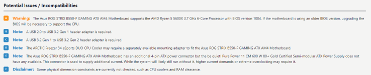

Auf PCPartPicker haben wir das schon "getestet" und einige Notes und ein Warning bekommen (siehe Anhang). Zum Punkt A: wie genau wird das BIOS da geupdatet? Heißt das, dass der PC von sich aus beim Zusammenbauen nicht startbar wäre?
Zu dem Punkt D: was wäre das für Adapter und ist er wirklich nötig?
Zu Punkt E: sollte dafür ein anderes Netzteil genommen werden oder passt das schon weil OC nicht das Ziel ist?

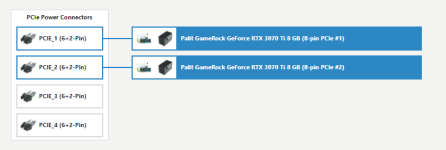

Laut PCPartPicker gibt es kein Problem mit den Graka Anschlüssen, da sind 2 Pins (siehe Bild). Das Ding was ich nicht verstehe ist da der Mainboard Anschluss.

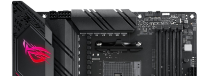

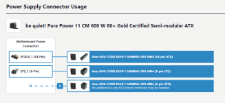

Achso ja dein Mainboard braucht 8 + 4 Pin Strom für CPU, dein Netzteil hat aber nur einen Stecker

passt alles
das einzige was du nicht vom gehäuse ans board anschließen kannst ist das usb c kabel, das bietet das board nicht
und ja das würde kein bild geben wenn das bios nicht das passende ist, dafür gibts aber den bios flashbackbutton auf der rückseite, wird im handbuch erklärt
beim kühler kann es sein das du je nachdem wie lange das schon beim händler liegt ein zusätzliches lga 1700 mounting kit benötigst kannst du da aber auch nochbestellen
wenn du nur spielen willst empfehl ich dir eine 6700xt, kostet dich knapp 200€ weniger
Reactions: Goleminho
Also doch lieber ein anderes Netzteil was das hat nehmen, kennst du eines was das passen würde?😅

Danke dir! Das heißt mit dem flashbutton kann das BIOS dann automatisch geupdated werden wenns mit LAN verbunden ist oder wie?

wie gesagt das passt alles, man muss nur den 8pin anstecken^^
nein du musst das passende bios einfach aufn stick packen und dann die datei draufkopieren und dann einstecken flashen warten fertig, steht dann aber auch im handbuch
