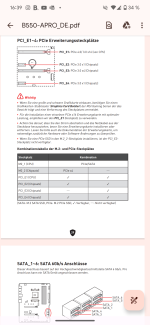

maxi305
Jul 27, 2024
der slot an der cpu ist mit pcie 4.0 an die cpu gebunden, der am chipsatz ist nur pcie 3.0, sprich 4.0 oben an der cpu verbauen wenn du eine hast wenn nicht spielt es keine rolle wo welche ist
Tatsächlich ist es so (laut Handbuch), dass die M.2 -1 SSD an der CPU angeschlossen ist, aber nur 3.0 hat.
Habe meinem Papa das gerade aufgesetzt, und wir hatten seine SSD (die bis zu 7000mb/s schafft) auf dem m.2-1 Slot eingesetzt. Der schafft aber nur die hälfte auf 3500.
Ich würde die jetzt aber dort dennoch vermutlich liegen lassen. Hat 220€ für 4tb gekostet. Sonst müssen wir es neu installieren, und falls es eine. Euer gibt, ist die eben doppelt so schnell. Auffallen wird es ihm wohl nicht. Ich Frage ihn aber, ob er sie umsetzen möchte.
Standardmäßig ist beim Mainboard dort eben auch noch so ein extra Schutzgitter verbaut, sodass man angereizt ist, den langsameren Slot zu nutzen.
Habe das erst durch einen Blick ins Handbuch durchschaut, nachdem ich bei Crystal Mark nur 3500mb/s Schreibgeschwindigkeit gemessen hatte.

25.212
11.752
nö man ist nicht gezwungen die längste version zu verbauen, das cover müsste selbst dann auch passen wenn man eine kleinere version einer m.2 ssd verbaut, nur müsste dann ein zusätzlicher halter verbaut werden oder man schraubt die ssd garnicht fest und schließ das cover einfach so
was pcie und damit geschwindigkeit angeht ist es so wie ich gesagt hab, der erste ist pcie 4.0 kommend von der cpu (dafür muss halt auch die cpu pcie 4.0 unterstützen) und der zweite slot hat pcie 3.0 vom chipsatz kommend,
sprich wenn ihr eine cpu verbaut habt welche kein pcie 4.0 hat/kann dann habt ihr darauß resultierend auch nur pcie 3.0 geschwindigkeit
was habt ihr denn als cpu verbaut?
Reactions: maxi305
