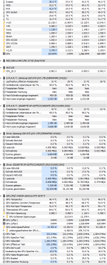

moin. installier mal hwinfo, starte Sensoren, dann mal Demo 3DMark Timespy und hinterher alle Scores und Sensoren von HW und Time mal posten
BerryW.
Nov 9, 2023
Hier einmal die Screenshots. Danke Dir.

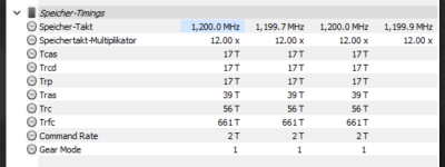

Dein RAM taktet nur mit 1200mhz ! Respektive DDR 2400 . Im Bios eventuell XMP nicht aktiv?
BerryW.
Nov 9, 2023
Moin. Danke für die Info. Könntest Du mir hierzu eine Anleitung geben? Sorry, noch nie sowas gemacht.
16.619
4.115
Also PC neu starten und gleich die F2 oder Entf Taste hämmern, dann kommst ins Bios, auf der Startseite steht irgendwo XMP Profil 1 , das laden und mit F10 speichern glaub ich
BerryW.
Nov 9, 2023

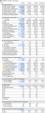

Habe ich durchgeführt. nun läuft er auch mit 3200 MHz. Im Spiel leider nicht viel mehr FPS. Aber schon auf 170-190 hoch. Sollte ich vielleicht noch mehr Arbeitsspeicher verbauen? Könnte da das Problem liegen. Werde nochmal Benchmark und HWInfo durchführen und Screenshots senden
Wo konntest du anhand der Screenshots sehen, dass der Arbeitsspeicher nur auf 1200 Mhz / 2400 Mhz lief?

Hier.
Mehr Ram nutzt dir nix um mehr FPS zu bekommen, nur wenn das Game das auch braucht, das wäre aber meistens in hohen Auflösungen. Mach nochmal Timespy und mal Furmark Stresstest. Nach 5min schaust mal oben links wieviel FPS im Durchschnitt da angezeigt werden.
