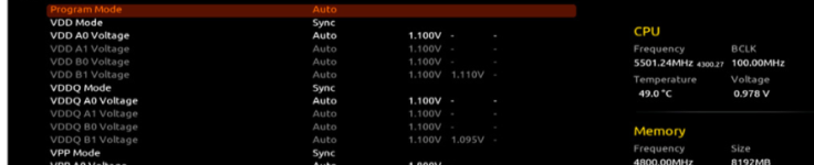

Danach würde ich wieder ins BIOS gehen und das Menü Twaeaker -> DDR 5 Voltage Control aufrufen Dort solltest du schauen, welche Ist-Werte-für VDD und VDDQ angezeigt werden:
In diesem Beispiel stehen alle Werte auf 1,100 V.
Dein RAM ist mit 1,45 V (alter RAM) bzw. 1,40 V (neuer RAM) spezifiziert, was ein rel. hoher Wert ist. Sollte das Board einen höheren Wert anlegen, könntre es tatsächlich zu einer rAM-Beschädigung kommen.

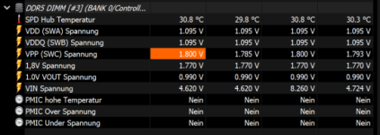

Hier ein Bild von HWiNFO:
1704899311650.png,
im BIOS sieht es genauso aus wie bei dir auf dem Obigen Bild.
Meine BIOS Version ist von Anfang September 2023
8.692
3.323
Also die GWInfo Werte sehen erstmal, okay aus. Aber wie gesagt, nicht 1005 verlässlich.
Ich würde trotzdem das BIOS updaten auf die neueste Version, aber dafür musst du die Revision des Boards kennen (s. oben Bikld unter #2). Es gibt für alle Revisionen eine neuere Version aus dem Dezember 2023.
Und danach würde ich beide rTAM Riegel mit Memtest86 prüfen.
Dass zwei verschiedene RAM Riegel im gleichen Slot nach so kurzer Zeit ausgefallen sind, kommit mir schon SEHR verdächtig vor...:unsure:
