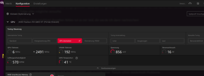

Du könntest es mal mit einem älteren Treiber probieren oder in der Adrenalin Software -> Leistung den Takt etwas absenken, die entsprechende Einstellung findest du hier:
Hier kannst du unten die max. Frequenz etwas niedriger einstellen und testen, ob das die Stabilität verbessert.
Das werde ich heute Abend auf jeden Fall mal versuchen. Ich hab mich mich jetzt noch nicht an Dinge in der Richtung getraut 😅

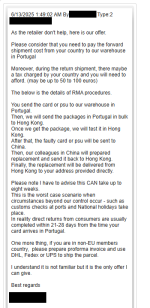

Das mit der Garantie hat @MetallicaSun ja schon richtig gestellt - vor 2 Jahren wurde das System gekauft, seit 14 Tagen sind diese 2 Jahre um :D
XFX bietet 3Jahre Garantie in North America, laut Homepage. Support anschreiben kann ja nix Schaden.
Dort habe ich nebenbei ein Ticket aufgemacht. Der Mitarbeiter im Support schrieb letzte Nacht, dass das einzige, was er mir anbieten könne ist, dass ich die Karte nach Portugal in deren Lager schicken kann. Diese wird dann nach Hong Kong geschickt, sich angeschaut und dann zurückgeschickt. Auf den Kosten bleibe ich natürlich selbst sitzen.. und da ist ja dann nicht einmal zugesagt, dass am Ende was bei rumkommt.

Leider konnte ich die GPU heute nicht gegentesten, allerdings konnte ich den Part mit der Max. Frequenz ausprobieren.
Das sind die Werte nach ca. 10 Minuten Forza Horizon 5 mit einer Max. Frequenz von 90%. Dort ist der PC nicht abgeschmiert.
Habe danach dann in der AMD-Software wieder auf "Standard" gesetzt, dann kam ich gerade so bis ins Menü und das Zimmer war dunkel :D
Wollte auch Forza Motorsport mit 90% ausprobieren, allerdings kam ich da auch gerade so ins Menü und schwupps, wieder alles dunkel 🫠

teste Forza Motorsport mal mit noch weniger Takt, vl, bleibt er dann ja stabil. Evtl. auch mal die Grafikqualität im Menü etwas verringenr, um die GraKa zu entlasten.
Zu heiß wrd die GPU jedenfalls nicht, auch die Taktraten scheinen mir korrekt zu sein. Es könnte aber an irgendwelchen Einstellungen für bestimmte Spannungen im VBIOS liegen, ist aber reine Spekulation und damit kenne ich mich nicht aus. Aber evtl. fällt MetallicaSun noch etwas an den ausgelesenen Daten auf.
