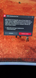

Seit geraumer Zeit hat er immerwieder das Problem das der Bildschirm beim WOW zocken schwarz wird, er aus dem Discord rausgeschmissen wird, aber im Spiel selbst noch drinnen ist. Also das Bild erscheint kurz darauf wieder und AMD gibt eine Fehlermeldung aus. Auch wird die Meldung bezügl. Displayport kurz angezeigt.
Das Problem tritt leider auch total random auf. Mal dauerts länger, mal kürzer.

Hätte mit meiner 7800 XT die gleichen Probleme und zwar ständige Treiber Timeouts, welche das Spielen von World of Warcraft unmöglich machten.
Offensichtlich scheint WoW ein Problem in Verbindung mit DirectX 12 und AMD Treibern zu haben. Warum das so ist weiß man nicht. Die Lösung war es bei mir das Spiel in den Grafikeinstellungen auf DirectX 11 umzustellen, seitdem hatte ich keine Treiber Timeouts mehr

Wie gesagt: Im Spiel in den Grafikeinstellungen auf DirectX 11 umstellen, dann solltest du keine Probleme mehr haben. Warum sich die Kombination DX12, WoW und AMD Karte nicht verträgt haben schon viele versucht herauszufinden aber bisher ohne Ergebnis. AMD und Blizzard schieben sich da gegenseitig den schwarzen Peter zu und dem Spieler bleibt aktuell nur der o.g. Workaround übrig oder halt auf Nvidia umzusteigen.
