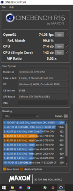

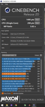

Hier noch die Cinebench Ergebnisse, scheinbar hat er sich nun nach den ganzen Benmarks doch etwas nach unten Korrigiert, zwar nur eine MP Ratio 5.02, aber dennoch.

Und Cinebench mit OC, Multi bringt keinen Effekt, dafür etwas im Singlecore
und nochmal die CPU Scores, Neu und Alt im Vergleich.
