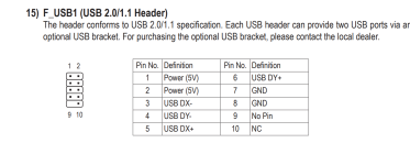

ist es dieses Kabel aus der Anleitung?
Das müsste an einem Ende in die Pumpe passen,. am anderen Ende vermute ich einen USB 2.0-Header des Mainboards, prüfe mal vorsichtig, ob das hinhauen könnte.
ABER ACHTUNG! USB 2.0 STECKER/ANSCHLÜSSE SIND NICHT VERPOLUNGSSICHER AUSGEFÜHRT! DER STECKER MUSS SO EINGESTECKT WERDEN, DASS DIE +5V PINS AUF DEN KONTAKTEN 1 ODER 2 SITZEN!
Am Stecker selbst müsste der +5V Pin mit einem kleinen Pfeil markiert sein!
Oder orientiere dich an dem fehlenden Pin Nr. 9 in der einen Ecke des Headers.
Auf dem Board ist es der Anschluss Nr. 15 (2 Pin-Reihen):
