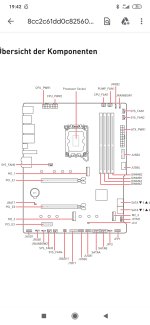

Naja, man kann alles anschließen., was einen SATA-Anschluß hat. Es geht aber darum, daß sich eine M.2 und ein SATA-Gerät teilweise den gleichen Bus teilen und sich blockieren.
Addi_MH
Nov 21, 2022
22
Also alle die auf dem Bild der Anleitung als "sata" (Also 4 Stück) bezeichneten Anschlüsse sind an meinem Rechner frei....
17.357
4.428
Moin. Check mal die Stromanschlüsse vom CPU. Wo hast du die Kabel am Board eingesteckt? CPUPwr1 wäre richtig, und zwar alle 8Pol Stecker. Sitzt denn dein ATX Stecker richtig fest im Mainboard und ist er richtig am Netzteil angeschlossen?
